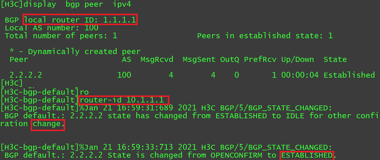

是这样的,如果你要指定的那个router id就是现在BGP自动选举的router id,那么就没有影响。什么意思,比如BGP你没有指定router id,那他自动选择了1.1.1.1这个地址作为router id,那么你手工在BGP中指定router-id 1.1.1.1,那么没有影响的。

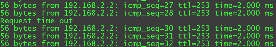

但是,如果设备自动选择的router-id是1.1.1.1,但是你手工设置的router id要换成10.1.1.1,那么bgp进程会自动重启,那么业务可能会出现短暂的丢包的情况,现象如下:
只要配置的router-id为现在BGP选定的router-id,是不会有影响。
只要配置的router-id不是现在BGP选定的router-id,会导致BGP邻居的重新建立。
