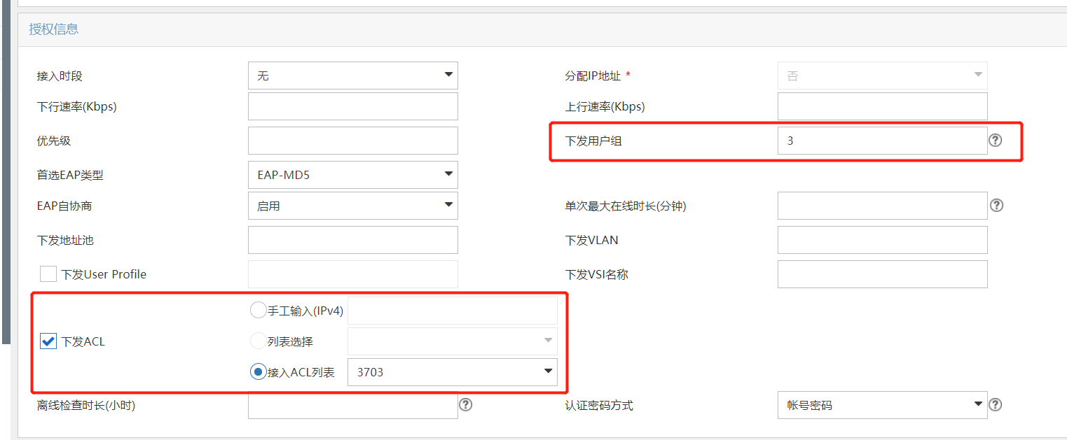

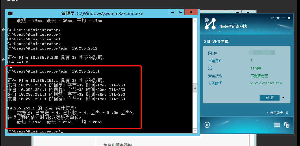

测试了一下,IMC新建ACL 3703,只允许ping 10.255.251.3,实际测试下来还是能ping通其它IP,好像只有下发用户组有效,调用ACL无效的是不是

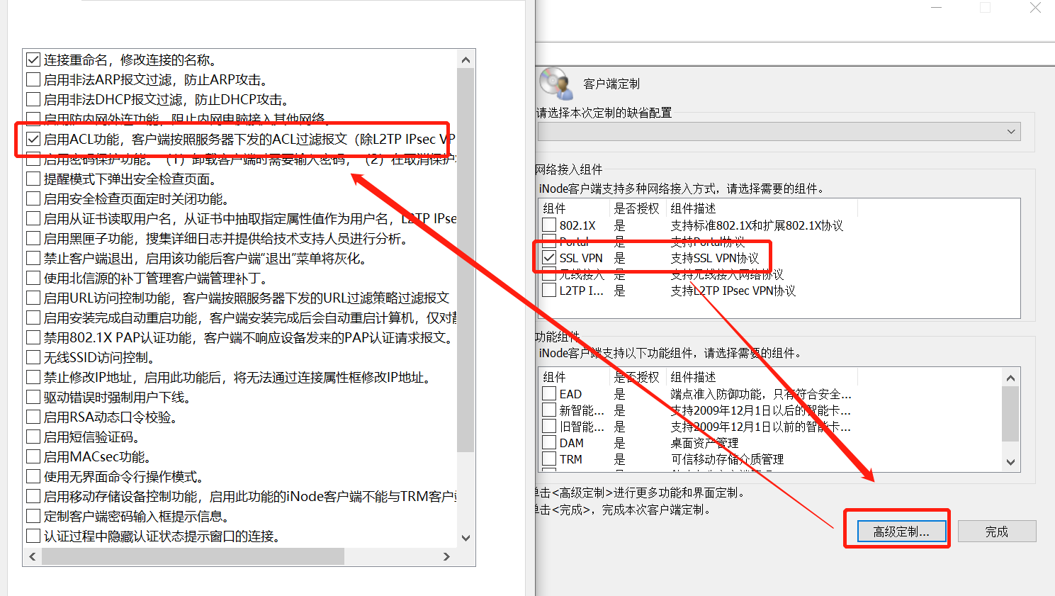

下发acl的前提是客户端定制的时候勾选了acl功能才可以
具体建议打400咨询一下
沧海星辰 发表时间:2021-01-21 更多>>
勾选了测试不行,防火墙需要什么特殊配置吗

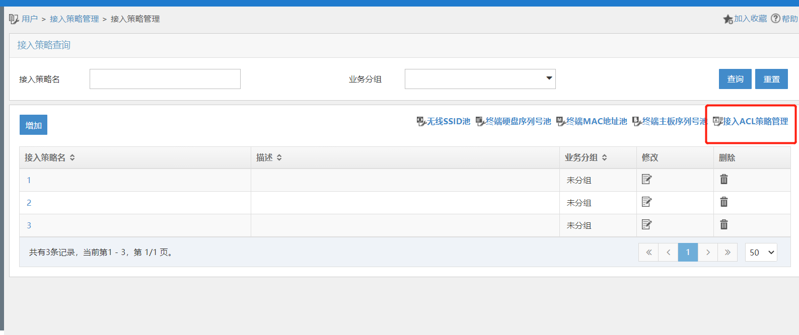

acl配置是在接入acl策略里面配置的吗?
回复沧海星辰:
对
菜水鱼 发表时间:2021-01-21

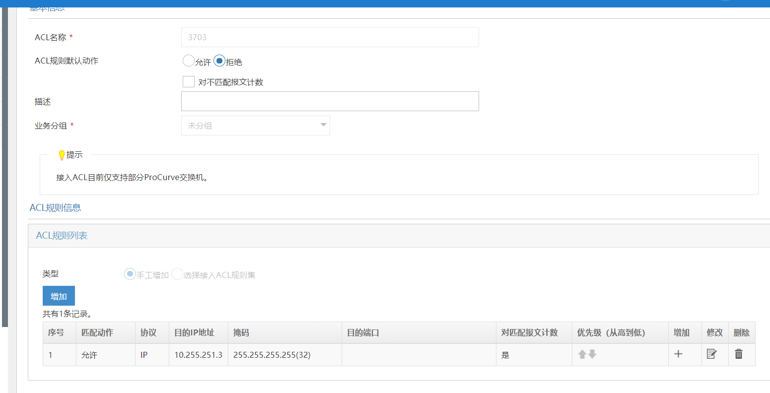

你看下配置acl的哪个提示,仅支持部分procurve交换机
看到了,如果只能下发组觉有点不合理,防火墙针对不同用户要设置好多个组,每个组调用不同的acl
