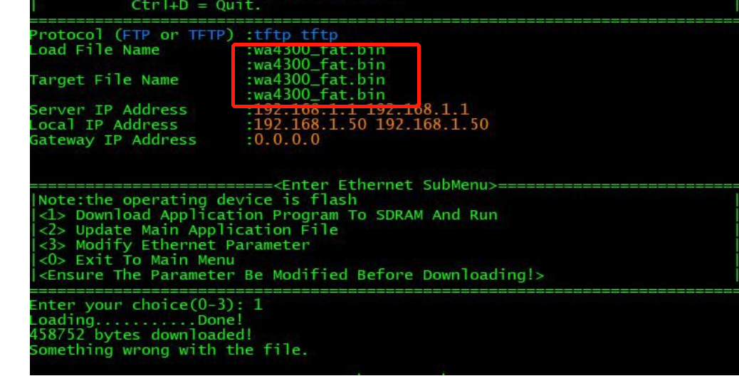

大佬们,华三ap v5版升级bootware到v7版本提示错误怎么回事啊?上传的是.btw文件
2021-01-21提问

大佬们,华三ap v5版升级bootware到v7版本提示错误怎么回事啊? mmexport1611217372078.jpg mmexport1611217368896.jpg mmexport1611217366101.png

你上传的不是ap的bin文件吗?提示文件有问题啊

名字改了

你是把.btw文件名字改了吗?这里不要改,改了肯定不行的

改了之后都识别不出来了

大佬,不改设置好后,按1还是一样提示啊

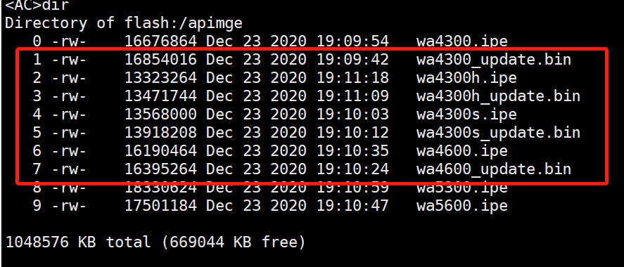

哦,搞错了,是要用updata.bin的包才可以升级,你没有ac控制器,有控制器可以直接升级的啊

大佬,这个包哪里下载啊,没有控制器
zhiliao_O7e0a 发表时间:2021-01-21
只有控制器里面才有这种包,官网上也没有,可以联系400看看,或者你把ap型号给我,我找个控制器看看有没有,然后发给你

WA4320i-ACN大佬这个型号,麻烦了
邮箱给我,邮箱发给你

897961618@qq.com 谢谢大佬
已经发了

需确认上传的软件版本文件是否适配当前AP。
其次注意修改了软件版本文件的名称为wa4300_fat.bin后再导入到AP内进行引导。
另外需确认设备的存储空间足够,且在上传的过程中设备不断电及不断开与设备的连接。
