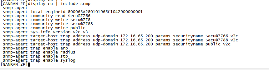

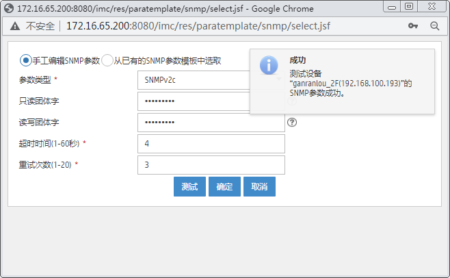

交换机配置snmp,在IMC端也测试成功,为什么在IMC里面是识别成未知产品呢

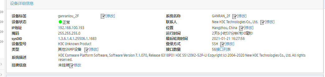

系统管理里设备定义看一下这个sysoid是不是没有设备型号的定义
粉丝:42人 关注:3人
删除了重新添加试试
已经识别出来了的,是S5120V2-52P-SI交换机。
可以手动修改为设备类型为交换机。
另外可以删掉重新添加看下。
您好,就是在“其他snmp设备”这里点击修改。
得闲饮茶013 发表时间:2021-01-21 更多>>
在哪里修改设备类型呢
阿_Q 发表时间:2021-01-21
