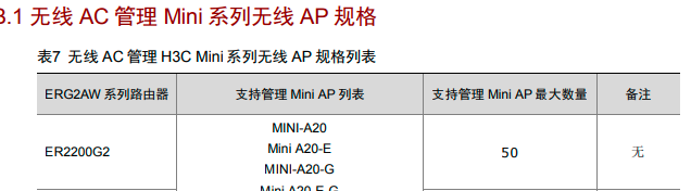

ER2200G2管理ap开启以后,4个ap正常,一个ap无法管理。路由器设置界面显示5个正常,但是有个ap在界面里正常,实际上无法被管理全部是默认的ssid和缺省网关无密码。手机Wi-Fi显示为默认的ssid。
路由器ER2200G2
交换机S1208V-PWM
面板A60
ER2200G2纳管的AP最大数量为50个,说明没有超规格。
