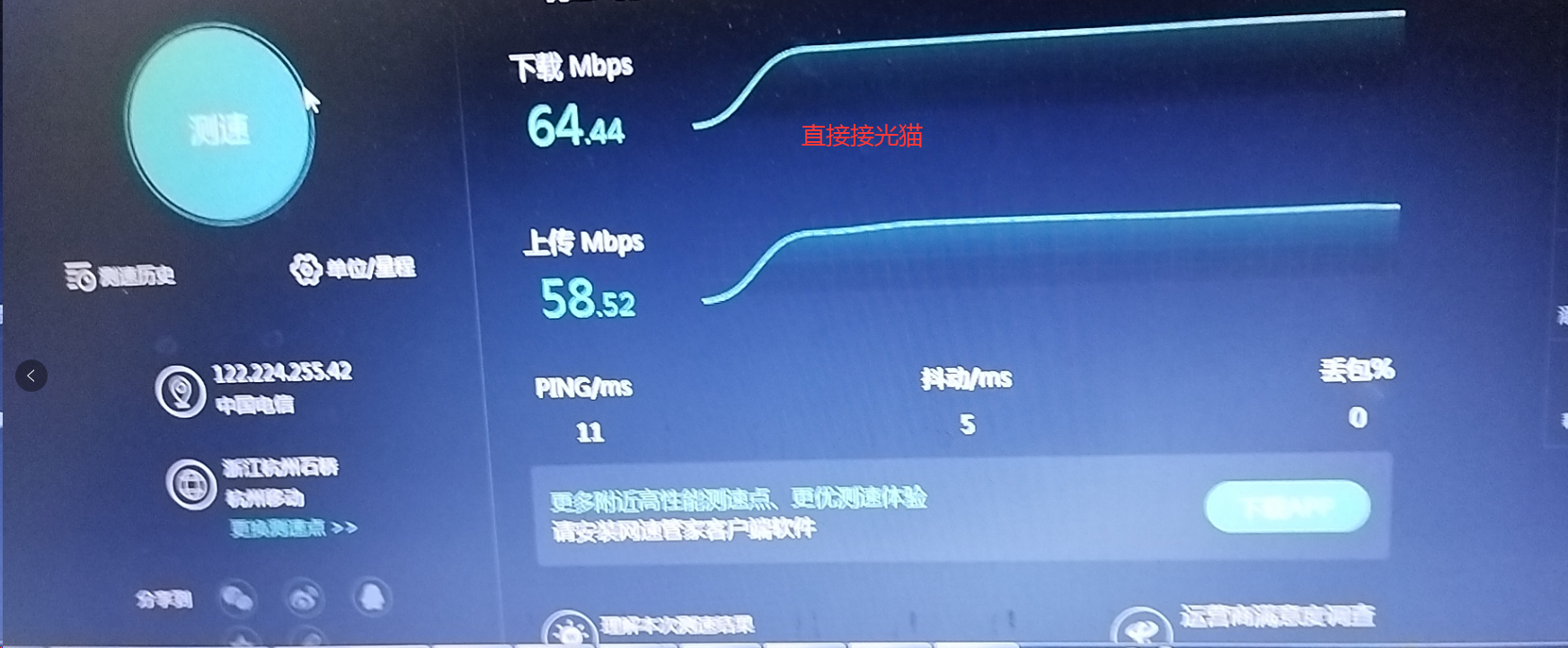

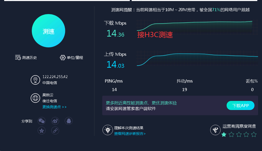

我们的带宽是50M,用电脑接光猫测上行是50M,但用的H3C ER3200连接,上行就只有10M,路由器里没做任何限速,这会是什么问题呢?
这是接H3C路由器测速:
这是电脑直接接光猫的测速:
看下WAN口协商出来的速率是多少。
其次关闭ER3200上的流量异常检测。
可尝试调整下WAN口的MTU。
另外看下路由器的软件版本是否最新,可考虑升级到最新。
