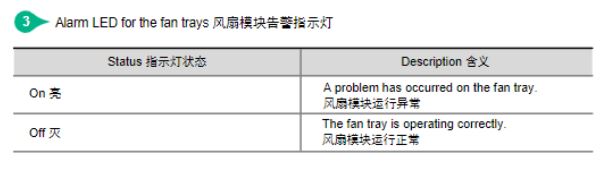

[SZ-BD-C03-NGMVPN-TEST]dis fan Slot 1: Fan 1: State : Normal Airflow Direction: Port-to-power Prefer Airflow Direction: Port-to-power Fan 2: State : Normal Airflow Direction: Port-to-power Prefer Airflow Direction: Port-to-power Fan 3: State : Normal Airflow Direction: Port-to-power Prefer Airflow Direction: Port-to-power Fan 4: State : Normal Airflow Direction: Port-to-power Prefer Airflow Direction: Port-to-power Fan 5: State : Normal Airflow Direction: Port-to-power Prefer Airflow Direction: Port-to-power 这样设置后,风扇灯变成,都不亮了

确认下风扇具体型号
部分风扇灯灭状态代表正常

首先修改完风向后,dis dev 看下风扇是否运行正常。不一定风扇灯灭就是运行不正常,很多设备都是灯灭为正常
第二确认该风扇是否能匹配这款交换机

啊,原来不亮代表是正常的?

将出风方向调整和风扇实际出风方向后,看看还报不报错,然后dis fan看看风扇状态,如果风扇状态正常、且不再报错,那就没问题了,有些型号交换机有自动检测和调节功能,当温度达不到阈值时,风扇降低功率或停止,当温度达到阈值时,风扇开始工作,主要看风扇型号、出风方向和设备是不是匹配,风扇状态是不是正常

我的这个交换机是电和交换机 风扇正常,但是风扇指示灯不亮 那同一个型号光口的交换机风扇怎么是亮的
