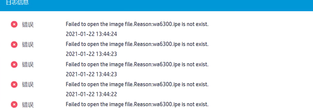

没有对应的文件,我在官网下了AC相应版本,把里面的6300.ipe文件上传到了AC上,但是用什么命令把文件放到flash:/apimge/文件夹里面呢

cd apimge
然后再执行上传的命令就行。

6系列是新出的,所以需要手动上传

愁死了,这个AC没有6300.ipe,怎么会没有呢

6系列是新出的,所以需要手动上传

mv移动
