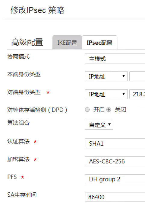

mer设备中dis  Ike  sa 看是否有信息,没有检查第一阶段的配置,如果有dis ipsec sa ,没有信息,检查第二阶段配置
asZL 知了小白
您是指这些信息吗?
