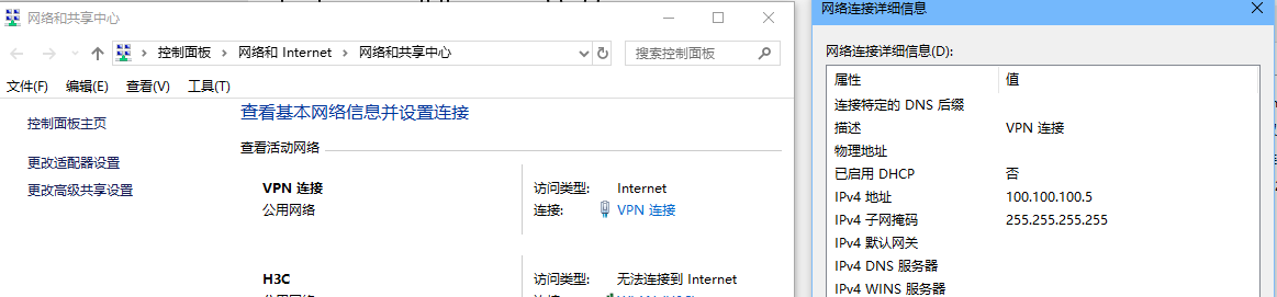

通过L2TPVPN连接上后电脑无法上网了,查看网络适配器如下:还有一个无线网络正在连接中(没连VPN的时候能上外网的,连上后上不了网了),

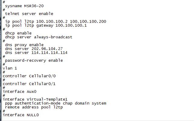

路由器配置如下
既想拨通VPN还要电脑同时能访问外网,该怎么调整,那位大佬指点一下。不胜感激
LNS能上的nat有ACL吗?有的话,在ACL中增加L2TP地址段就可以。

lns上直接全nat,没有做匹配

为什么拨上VPN不能获取网关DNS呢?

L2TP用的是PPP协议,PPP就是点到点的,不会下发网关,dns需要LNS上给下发,需要在VT口下配置ppp ipcp dns x.x.x.x就可以

nat 做的直接是rule permit ip 配上DNS了,还是不能在连上VPN的时候上网,这个什么原因了,大佬麻烦指点下

先试试PC能不能解析到域名,如果不行的话,这个查起来就比较麻烦,你的先看PC发出的dns请求报文有没有发到路由器上,如果发到路由器上之后,路由器正常是走路由转发的,你看看LNS上有没有默认路由指给公网接口
