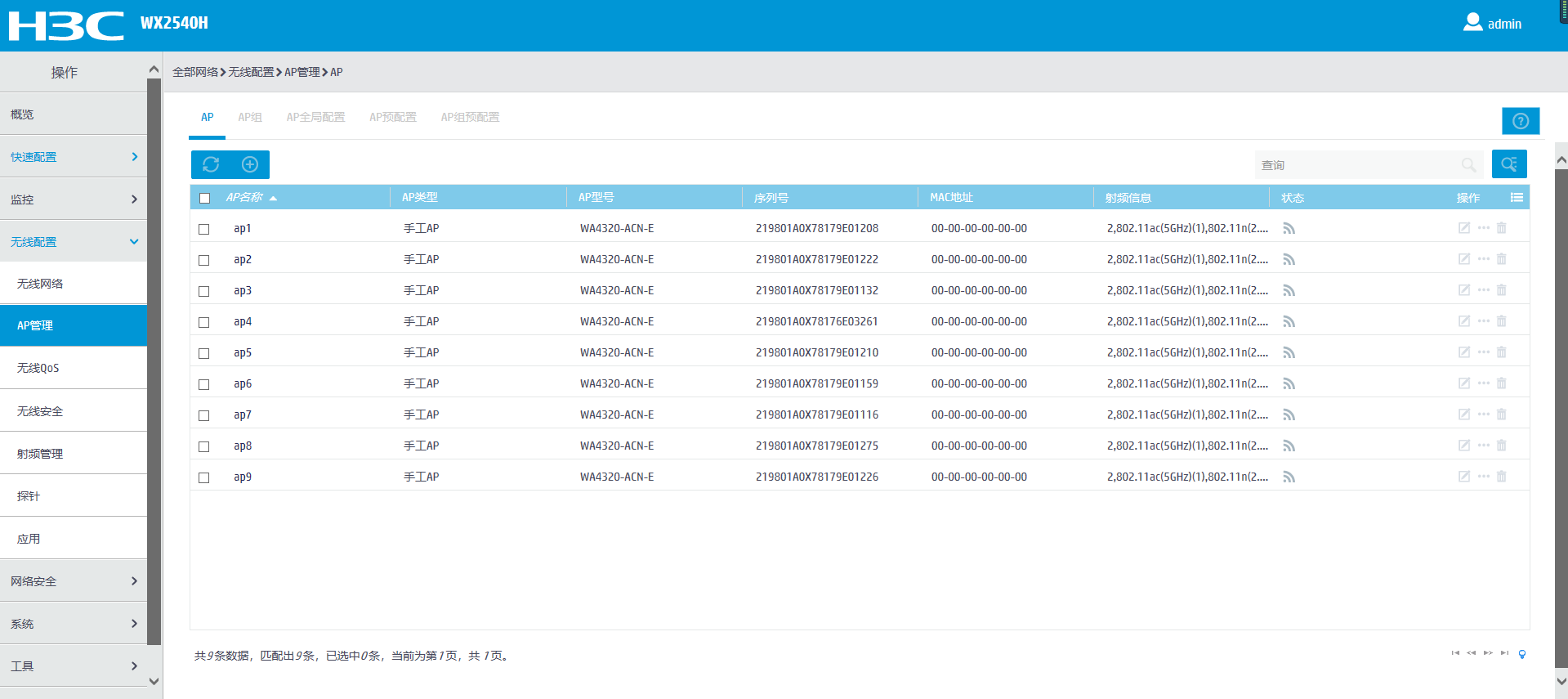

搞不懂为什么每次机房一断电,再接上电源后,无线ap就不在线,然后就没有无线网了,机房有路由器,交换机和AC控制器,
关于断电后没有无线网络,以下是排查要点,请参考:
1、检查AC内的配置是否还在,比如AP的序列号、服务模板等。
2、检查AP到AC的物理链路是否正常。
3、可考虑升级AC的软件版本到最新。
4、检查IMC内的WSM组件日志,看是否有相应的无线设备无法上线的反馈。
粉丝:5人 关注:0人
不在线的话,去AC命令行去看也不在了吗?大概有多少ap呢,ap注册上线也是需要时间的,如果ap数量过大且同时注册上线,时间是比较久的
就三个AP

断电后恢复,可以查看下AP有没有获取到IP,可以在AC上ping一下AP的地址,看能否ping通,如果可以ping通,AP过会应该就好了。
