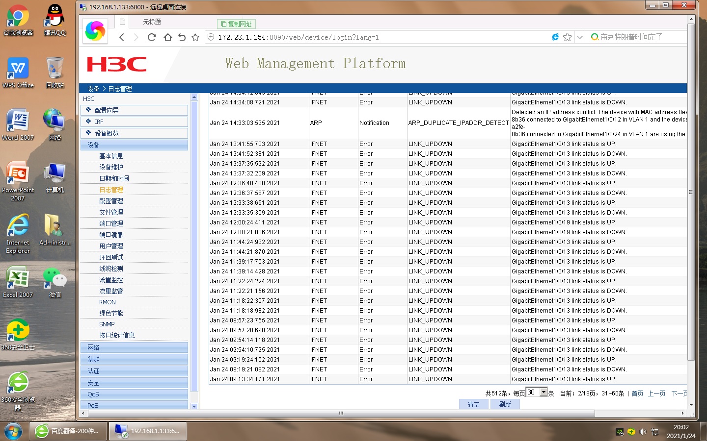

日志里面有好多“down”“up”是什么意思。有问题吗?
4 个回答
粉丝:5人 关注:0人
链路频繁up down是不正常的
尘飞扬 知了小白
问题出在哪,如何解决
关于端口频繁UP DOWN,以下是排查要点,请参考:
1、检查物理链路是否有问题。
2、检查端口是否有CRC错包。可使用替换法更换端口、物理链路看下。
3、检查是否有可能存在物理环路。
粉丝:5人 关注:1人
3口换根网线试一下
