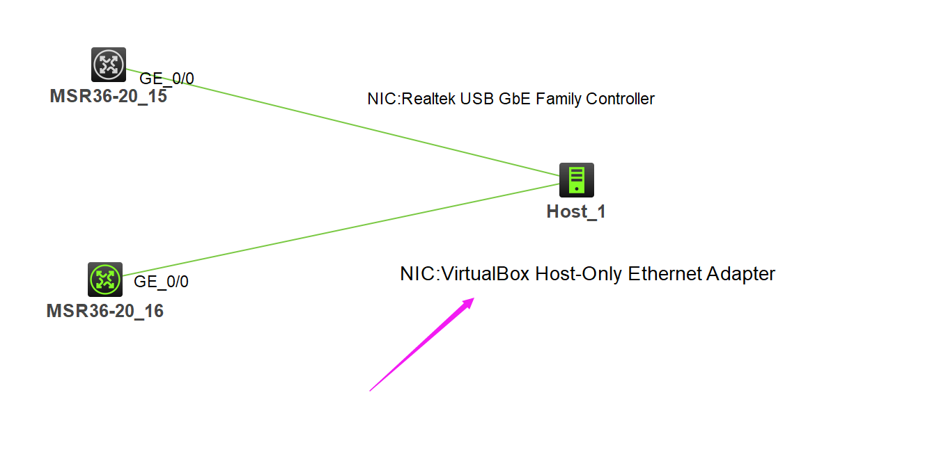

最近华三好像对模拟器做了修改,我的2.1.0 也变了,设备连接到 host 设备的物理网卡就启动不了。
现在需要连接到电脑的虚拟网卡,才能启用模拟设备。
( PS先启动设备,再连线。实验效果起也是做不出来的 )
