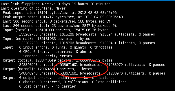

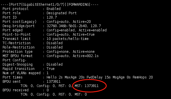

MST报文较多,broadcast报文也比较多。是不是证明这个口下面有环路啊,有没有更好的办法进一步排查。

对应接口是STP指定接口,发送BPDU报文是正常的。现场可以通过display mac-address mac-move确认是否存在环路,多执行几次,看对应times计数是否快速增长
检查下业务是否有收到影响,如果业务有影响,就要进一步检查是否有环路。
广播包的过多除了优化STP的配置外,也可以配置广播报文的抑制,以下是参考配置:
