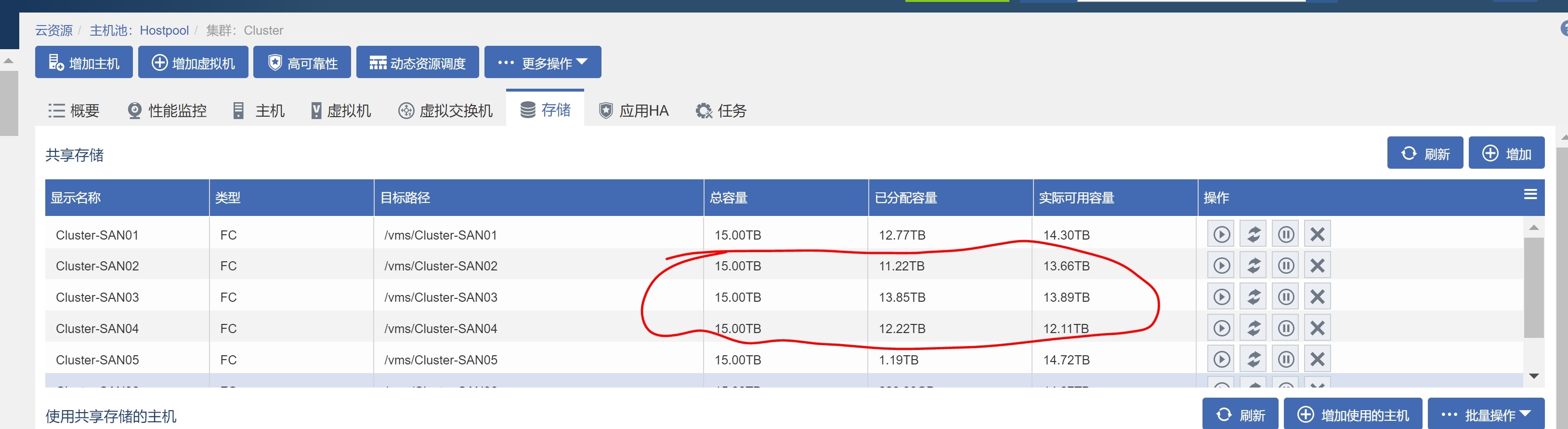

为什么挂载过来的共享存储有15T,已分配容量会变小呢,是什么占用了呢,原理是什么呢

三者计算方式不一样,已分配是指创建虚拟机的时候指定的存储大小之和,你这里应该是已经创建虚拟机了吧,不是挂过来就这个显示吧。实际可用也不完全等于已分配,如果虚拟机磁盘都是厚制备,那么在CAS侧看到的实际可用就等于已分配;如果虚拟机磁盘是精简置备,那么实际可用就是虚拟机操作系统内部实际已用容量,可能小于已分配也可能大于已分配。要是你的问题在于“已分配”这个数值,且又没有创建虚拟机,建议联系400了解一下具体计算方式。
