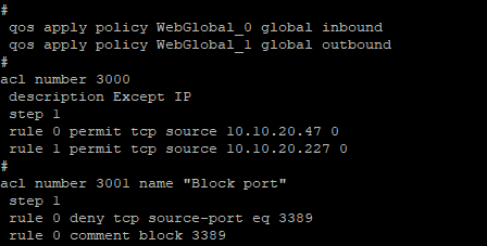

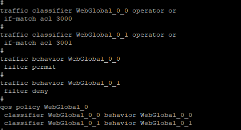

我在S5130上设置了端口封锁,能够成功应用。
但是在设置ip白名单时,却无法生效。

注意QOS调用的方向是否准确额。
其次检查ACL的规则,看下是否能匹配到。
注意QOS调用的顺序,如果先匹配到了,后面的QOS就不匹配了。
谢谢你的回复,我检查了一下设置,原来是另外的交换机的问题
