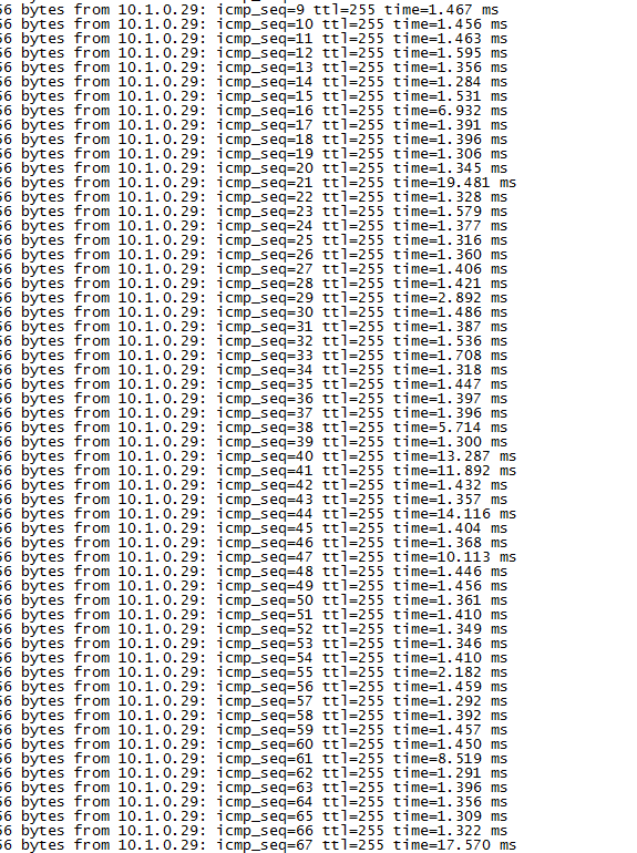

物理链路都是正常的,光衰正常,ping 包有抖动有办法改善吗?
1、源、目的?
2、经过多少跳、多少设备?
3、是ping的终端,还是ping的设备本身?
回复zhiliao_Sarl5:
你ping的防火墙的地址是吗?H3C对于ping设备本身的流量是属于控制平面流量,控制平面流量是有限速的

zhiliao_Sarl5 发表时间:2021-01-25
对端H3C防火墙

你好,请知,延迟在50ms内抖动是正常的,不需要改善
bei 九段
粉丝:29人 关注:7人
有ping保护机制
段
粉丝:人 关注:人
ping 一下业务地址看看,交换机上有cpu 保护机制
只要路由可达,业务访问正常即可。
这个是交换机的PING保护机制。
如果丢包严重或延迟过高,才需要进一步检查。
