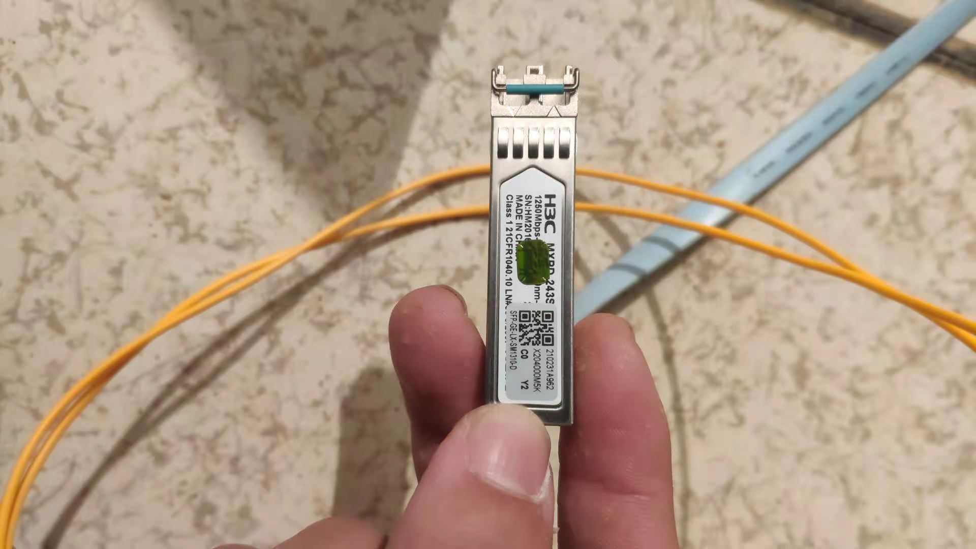

光纤插上去不亮怎么回事
光纤插上去不亮怎么回事插在其他型号的交换机试过光模块和光纤都没问题,是不是要在端口做一些配置
粉丝:21人 关注:11人
光电复用口
# 指定GigabitEthernet1/0/1端口的电口被激活。
<Sysname> system-view
[Sysname] interface gigabitethernet 1/0/1
[Sysname-GigabitEthernet1/0/1] combo enable copper
# 指定GigabitEthernet1/0/1端口的光口被激活。
[Sysname-GigabitEthernet1/0/1] combo enable fiber
