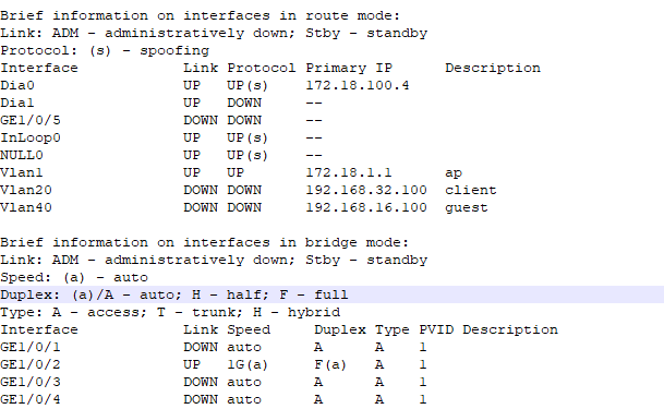

串口配置不熟,
display interface brief 显示如下
物理口好像不能直接设置ip?  其他dialer口,vlan口到是可以。
我现在需要通过web来登录该台ac,需要怎么设置网络,谢谢。

这边vlan2口接的交换机,网段是172.18.100.*, vlan1ip设置成172.18.100.100, 接下来GE1/0/2 怎么设置ip呢。

可以命令行配置,参考如下:
 1、创建VLAN,用于业务使用。举例:
vlan 10
2、再创建VLAN,用于管理使用。举例:
vlan 100  //创建vlan 100
management-vlan 100  //将VLAN 100设置为管理vlan
int vlan 100
ip address 10.1.1.1 24  //给vlan 100设置ip地址,后续可使用10.1.1.1远程登陆管理
3、配置有线接口,用于接入网络,举例:
int gi 1/0/1
port link-type trunk
undo port trunk permit vlan 1
port trunk permit vlan 10 100
以下是WX2500H的用户手册连接,请参考:
