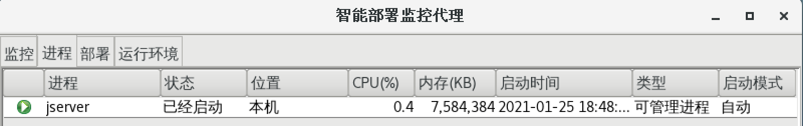

centos+mysql+imc安装正常,进程启动正常,8080端口监听正常没有占用,登录网页的时候提示   重定向次数过多,清理了google浏览器历史记录后还是提示重定向次数过多,哪位大神能解答一下怎么访问网页!?

只有jserver一个进程?检查下这些32位依赖包装没装
·            glibc-2.17-106.el7_2.6.i686.rpm
·            libaio-0.3.109-13.el7.i686.rpm
·            libgcc-4.8.5-4.el7.i686.rpm
·            libstdc++-4.8.5-4.el7.i686.rpm
·            nss-softokn-freebl-3.16.2.3-14.2.el7_2.i686.rpm
·            compat-libstdc++-33-3.2.3-72.el7.i686.rpm
非常感谢!安装了compat-libstdc和libaio插件后恢复正常了,多谢!

必须安装i686的吗? x86_64的不可以吗? centos盘内包含的不全,而且包含的大部分只有x86_64的
发表时间:2021-01-26
回复:
必须要安装的
蝎子莱莱 发表时间:2021-01-26
