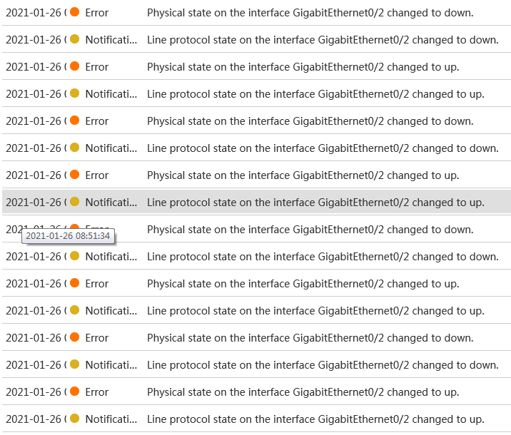

路由器经常性断网,报文显示2个WAN口和其它LAN口断电。一晚上蹦出六十多个Error报文。
Physical state on the interface GigabitEthernet0/2 changed to down.

排查一下线路问题
另外可以将路由器升级到最新版本,排除设备版本问题
从反馈的日志来看,端口有频繁UP DOWN,以下是排查要点,请参考:
1、检查GI 0/2端口的物理链路是否正常。
2、检查GI 0/2端口是否有CRC错包。
3、检查GI 0/2端口出去是否存在有物理环路。
4、可尝试替换法更换物理链路、端口看下是否稳定。
