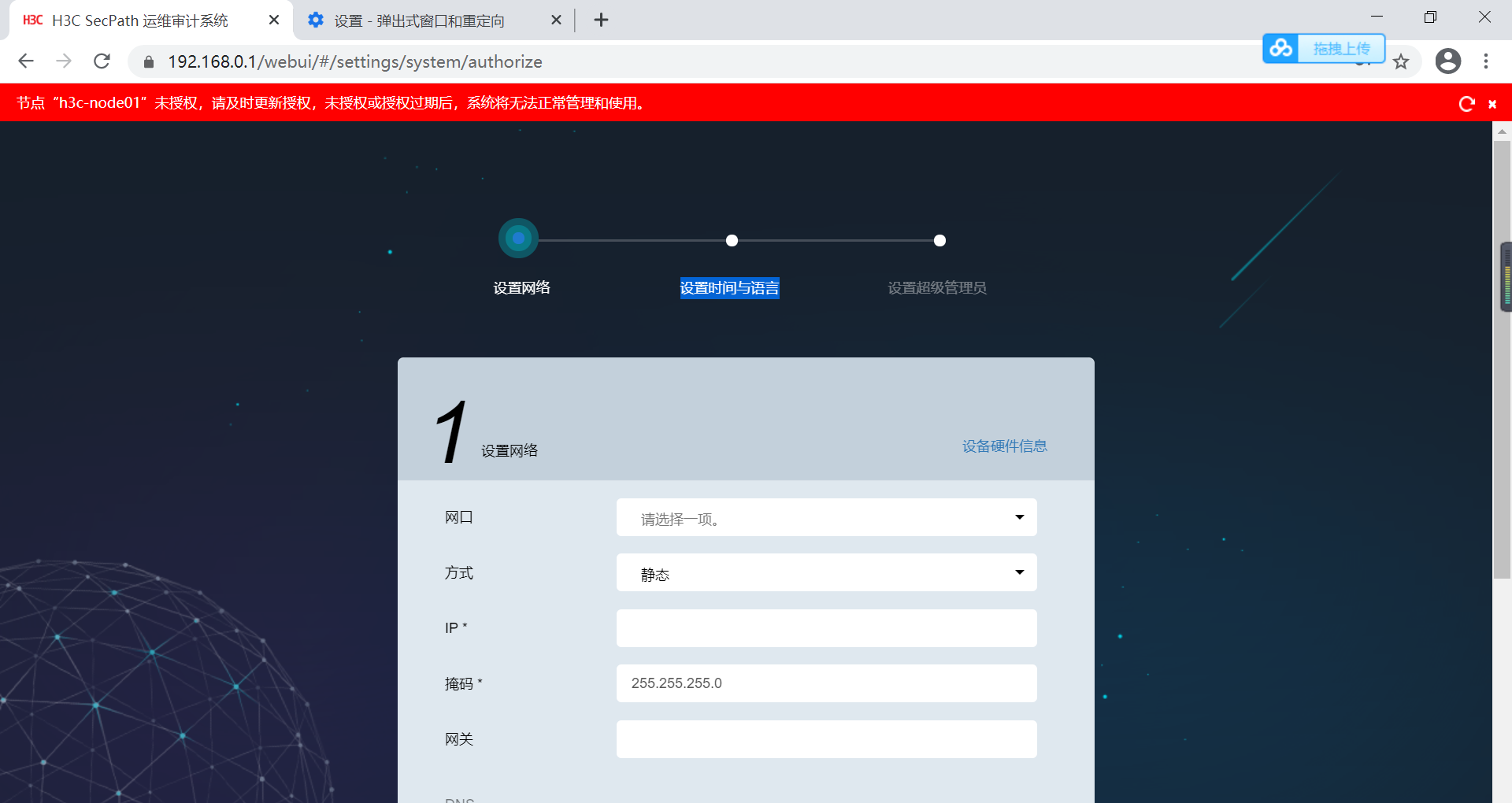

更换过浏览器和电脑还是显示一样,无法登录系统,设备是新的

首次登录Web界面时,运维审计系统处于未授权状态,需要导入授权才可使用。
https://www.h3c.com/cn/Service/Document_Software/Document_Center/Home/Security/00-Public/Configure/Operation_Manual/H3C_A2000-G[AK][V]_License-5W104/
hobo 发表时间:2021-01-26 更多>>
参考license激活手册进行激活
从图片反馈来看是未授权。
由于是新设备,可以收集产品型号和序列号反馈给400-810-0504
