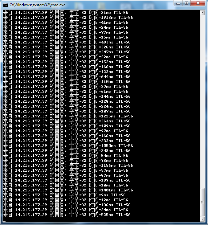

公司买了个MR1200W的无线企业路由,有线基本没问题,无线每次重启前一天勉强稳定,第二天开始丢包延迟严重。时间久了有时候上几千延迟。无线根本用不了。求大神解答!!在线等

建议先无线连接ping局域网网关地址,观察记录延迟情况,再ping公网地址或者dns地址,观察记录延迟情况。再使用有线网络ping上述步骤,观察记录延时,查看ap连接人数,路由器设备使用带机量的情况,
