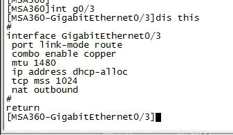

MSR3610的g0/3口插光猫自动获取不到地址

1、替换电脑测试看是否正常
2、强制双工速率测试  speed xxx  / duplex full
试过了,不行
zhiliao_tJceL3 发表时间:2021-01-26 更多>>
电脑100的网卡,可以获取
那强制下双工速率测试看看,在接口下 speed 100 回车然后再输入duplex full
________Hey 发表时间:2021-01-26
试过了,不行
粉丝:11人 关注:1人
光猫是dhcp分配地址吗?还是需要pppoe拨号?换成电脑可以获取到吗?
display ip in b看下G0/3有没有地址,如果获取到地址了,不是在接口视图下看的,或者display interface G0/3,获取到地址也能看到
进击的皮蛋 发表时间:2021-01-26 更多>>
电脑100的网卡,可以获取
不可能获取不到吧,用dis ip interface brief查看过吗
看过了,不行
看过了,不行
关于无法自动获取到IP地址,以下是排查要点,请参考:
1、用电脑直接连接外网口看下是否能获取。
2、dis ip int brief看下是否获取到。
3、检查物理链路是否有问题。
4、将MTU删掉后测试下。
