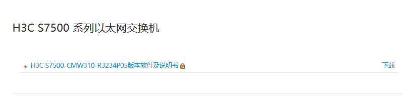

https://www.h3c.com/cn/Service/Document_Software/Software_Download/Switches/Catalog/H3C_S7500/H3C_S7500/
下载用户名yx800 密码01230123
务板BOOTROM 要537才能升级 530应该不行吧

业务板BOOTROM 要537才能升级  530应该不行吧
以下是软件版本说明书:
下载用户名yx800
密码01230123
由于设备及版本太老,从安全起见不建议再升级了。
