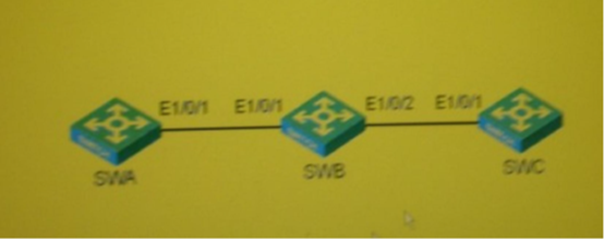

在如图所示的交换网络中,三台交换机都只有缺省VLAN1,三台交换机的互联端口都为Trunk,且允许所有VLAN通过,三台交换机都开启了全局和端口的GVRP功能在交换机SWA上创建了VLAN10,在SWC上创建了 VLAN20,并且在交换机SWA上设置Ethemet1/0/1端口的GVRP注册模式为Fixed,在三台交换机査看各Trunk端口状态信息,下面显示正确的是 (选择一项或多项)

Answer: D
为啥BC不对呢?A肯定不对的
粉丝:2人 关注:0人
GVRP是单向注册,在B上1口只有vlan10,2口只有vlan20,只有在C的vlan10上添加物理口,B的2口才有vlan10,由于A不学习动态,所以B的1口永远也学不到Vlan20
