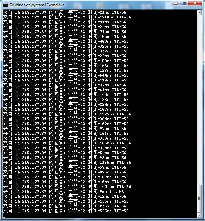

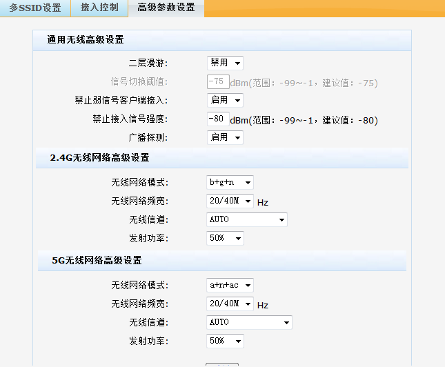

如题,买了个华三MR1200W迷你版的企业路由,就无线有问题。无线ping百度测试,平常用每几分钟就会提高上千延迟,过十几秒又正常。过几天的话延迟总体一直变高,上个帖子有大神说改信道或者其他的试试,改成了如下图设置但没几分钟还是会提升延迟或者直接卡住的情况还是有。公司用,换了腾达、磊科、华三3种无线企业路由了,无线还是一直不稳定会断线。还不如以前用的一百多块的家用千兆路由稳定。是不是企业路由不适合买带无线功能的?买个有线企业路由外接一个家用路由作发送wifi是否会好点?目前是无ap单个办公室用,有线带机40,无线25

您的截图信息里面没有修改信道?  怎样的使用场景呢 空旷的办公地点 还是隔间的办公室? 是否存在多信号干扰?

修改了也是这样,不卡的时候5-10ms,卡的时候2000+,请求超时。后面才改回来现在的,现在改成上图,一般5-50ms,卡的时候500-600+,几秒之后又好了。但这样看个视频都会突然卡主过不去
zhiliao_0yeUQW 发表时间:2021-01-27
信道我之前用的是2.4G是1,5G是149.
