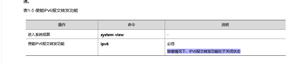

客户要求关闭ipv6怎样操作
核心路由器
粉丝:42人 关注:3人
缺省情况下,IPv6报文转发功能处于关闭状态
IPV6功能默认情况下是关闭的,只要不配置IPV6地址和路由就可以了。
以下是SR6600的用户手册连接:
https://www.h3c.com/cn/Service/Document_Software/Document_Center/Routers/Catalog/SR_Router/SR6600/
