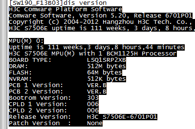

查看到可以创建4组,但我实际只有一组(序号为3,方向为both),创建第2组的的时候就提示资源不足了
zhiliao_kcUArb 发表时间:2021-01-27 更多>>
你好,请问是否有命令查询我的设备支持多少组镜像
您好,可以在创建镜像组的时候查看,比如mirroring-group 后打个?看下。
得闲饮茶013 发表时间:2021-01-27
