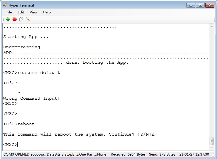

有台ER3108G,忘记密码。需要恢复出厂设置。按照百度的命令行输入,没有任何提示。不知道什么原因。如图:

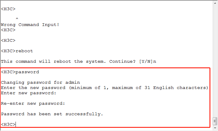

ER/ERG2路由器忘记密码有以下几种方式来解决:
1、通过console口登录设备,有关console口登录设备的方法,可以参考:https://zhiliao.h3c.com/theme/details/46988
console口登录之后,可以输入password,根据提示输入新密码,然后在输入一次确认密码后,就可以以新密码登录了
2、先观察自己的路由器上有没有reset按键,如果有reset按键的话,长按10秒钟,可以将路由器恢复出厂设置,出厂的默认密码是:admin/admin
我的路由器有USB接口,但是我在U盘根目录创建了名为ER3108G_restore.txt并在文件第一行输入restore default,插入USB接口,路由器没有任何变化。

我已重置了密码,但是DHCP没有开,我怎么查询路由器IP或者打开DHCP?
非常感谢。我还是找到了之前的路由器IP地址,通过web登陆进去调整了。
satoo 发表时间:2021-01-27 更多>>
sys dhcp en 开启DHCP
执笔画卿颜 发表时间:2021-01-27
