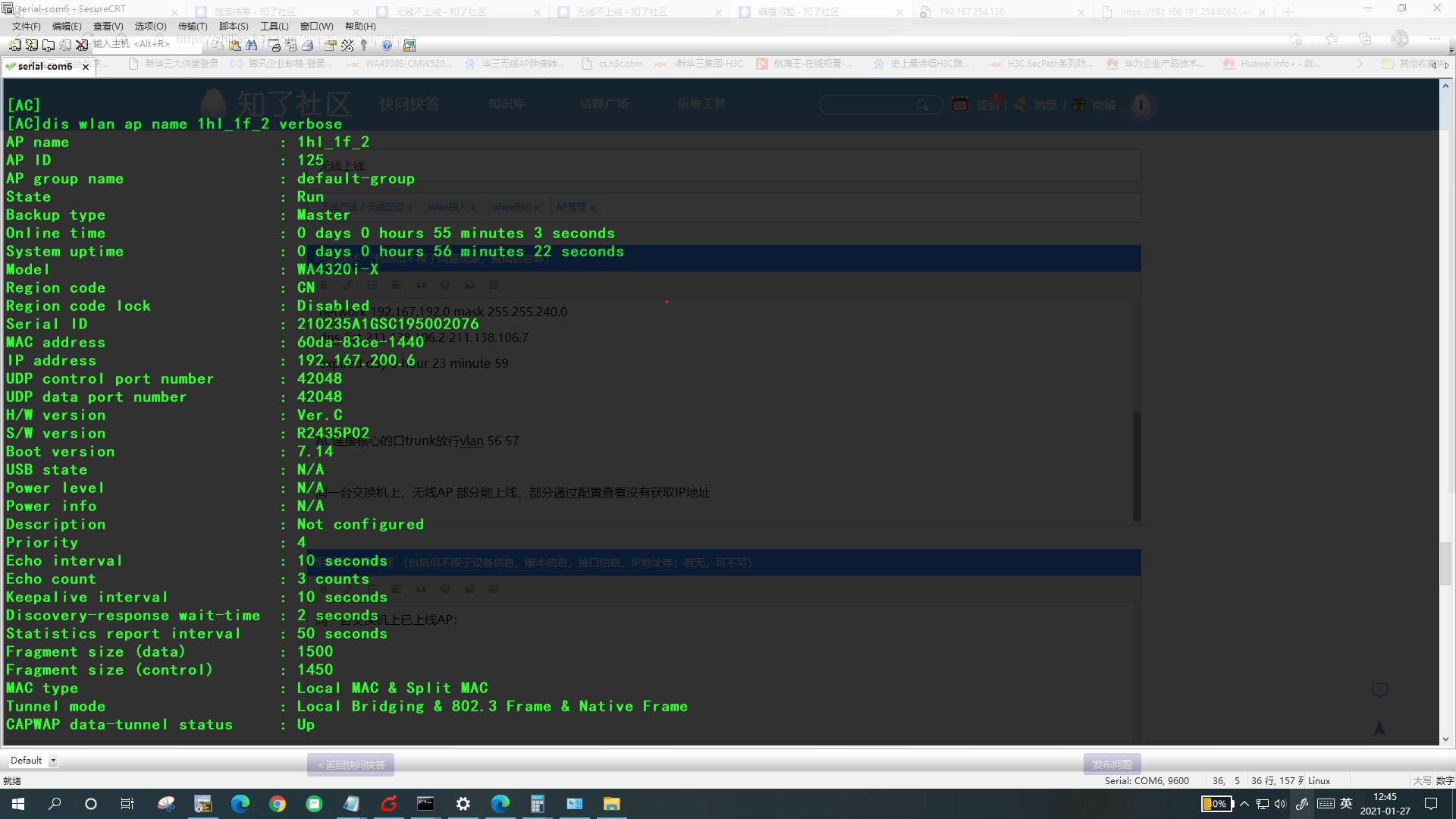

同一台交换机上已上线AP:

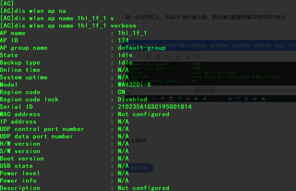

未上线AP
