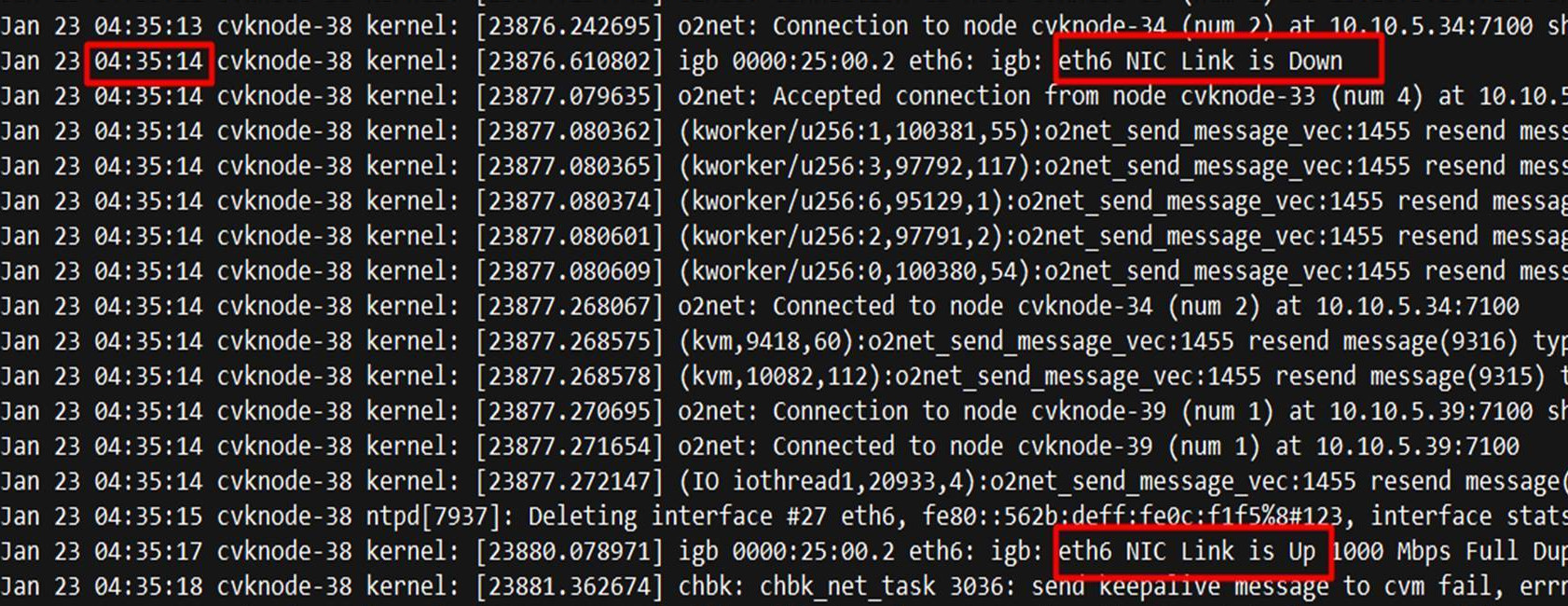

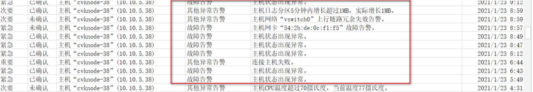

主机cvknode38连接不上,导致虚机状态全部显示异常,reboot主机后虚机恢复正常;
查看日志发现主机网络频繁发生震荡,无法访问存储,存储心跳超时后,网络故障触发了fence umount策略,发生fence后没有重启主机;
日志显示eth6.反反复复的up/Down,但是现场的eth6是千兆的管理网络,不是业务网络,业务网络是eth2和eth3的万兆,并且存储、业务和管理网都是隔离的 这种情况下,管理网络有up和down行为,也会导致主机里面的虚拟机状态异常吗,为什么呢,有避免方法吗
2021-01-23 09:11:19.451 Err [cha_netinfo.c:554][28146]: failed to connect network server (ip:10.10.5.38),err:Operation now in progress
2021-01-23 09:11:45.390 Warning [cvm_storagedetect.c:179][12616]: cvm host check store Cloud_Back_09 on the host cvknode-38 (ID:38) failed times is 7
Jan 23 09:14:51 cvknode-38 kernel: [  181.859817] ocfs2: Changing fence method to umount
Jan 23 09:14:51 cvknode-38 iscsid: Connection-1:0 to [target: ***.***.h3c.onestor:65de8f7cba664fe081e8a41a70977e19, portal: 10.10.7.129,3260] through [iface: default] is shutdown.
现场的eth6是千兆的管理网络,业务网络是eth2和eth3的万兆,并且存储、业务和管理网都是隔离的
