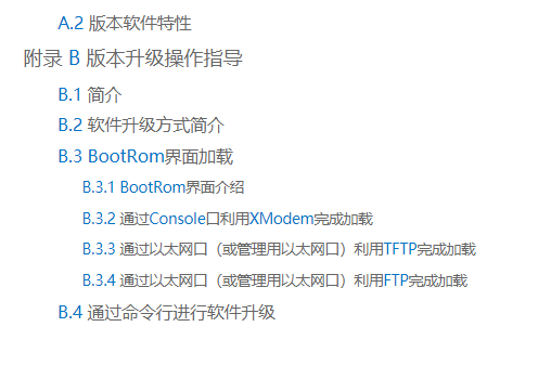

版本下载链接:https://www.h3c.com/cn/d_201901/1148586_30005_40.htm#_Toc535589008
用户名:yx800
密码:01230123
版本升级指导见附录
