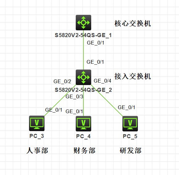

在192.168.1.0/24网段中拆分出几个不规则的地址段,自动分配给人事部(192.168.1.20-30),财务部(192.168.1.31-40),研发部(192.168.1.41-249),客户不想做MAC地址与IP地址绑定,请教下有什么其他方式可以实现
拓扑图大致如下:
由于要实现不同地址段分配给不同的部门使用。
可考虑将这个192.168.1.0/24地址段拆分为多个IP地址段,使用不同的VLAN进行区分,然后再使用不同的DHCP地址池进行不同网段的IP地址分配。
如果将192.168.1.0/24地址段划分成多个地址段,会浪费很多地址导致地址不够分,下面部门比较多,我只是列出了三个,另外192.168.1.0/24这个地址段也不能变,是由上级单位分配的
