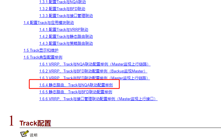

你参考一下官方典型配置,看看自己是不是有地方配置错了
H3C S5500-SI官方配置手册
https://www.h3c.com/cn/d_201101/707343_30005_0.htm#_Toc280606812
