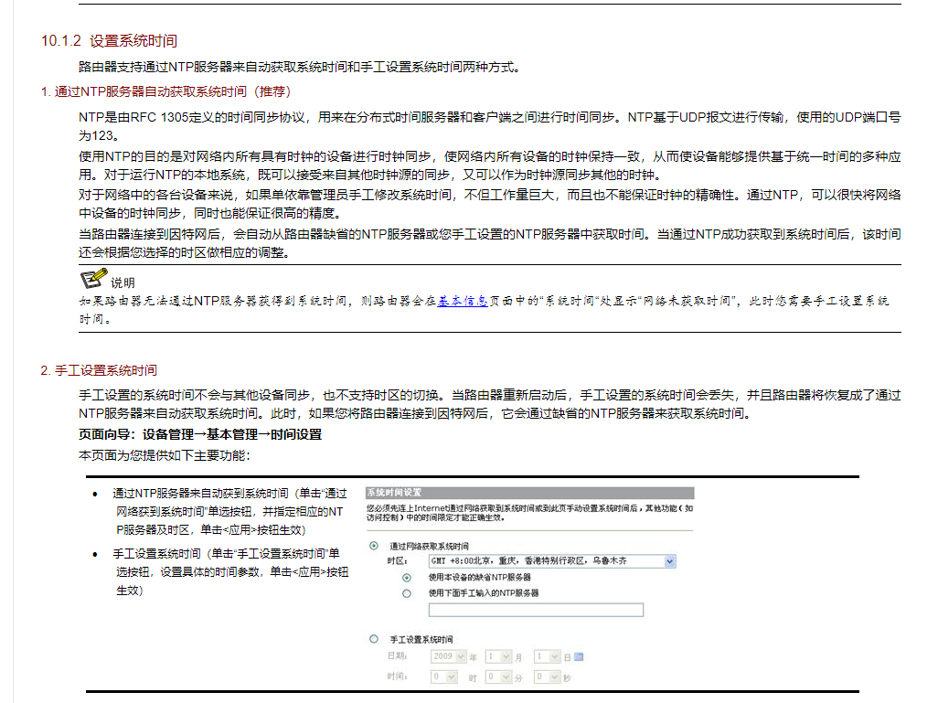

以下是ER配置NTP服务器指向的说明,请参考:
10.1.2  设置系统时间
路由器支持通过NTP服务器来自动获取系统时间和手工设置系统时间两种方式。
1. 通过NTP服务器自动获取系统时间(推荐)
NTP是由RFC 1305定义的时间同步协议,用来在分布式时间服务器和客户端之间进行时间同步。NTP基于UDP报文进行传输,使用的UDP端口号为123。
使用NTP的目的是对网络内所有具有时钟的设备进行时钟同步,使网络内所有设备的时钟保持一致,从而使设备能够提供基于统一时间的多种应用。对于运行NTP的本地系统,既可以接受来自其他时钟源的同步,又可以作为时钟源同步其他的时钟。
对于网络中的各台设备来说,如果单依靠管理员手工修改系统时间,不但工作量巨大,而且也不能保证时钟的精确性。通过NTP,可以很快将网络中设备的时钟同步,同时也能保证很高的精度。
当路由器连接到因特网后,会自动从路由器缺省的NTP服务器或您手工设置的NTP服务器中获取时间。当通过NTP成功获取到系统时间后,该时间还会根据您选择的时区做相应的调整。
说明
如果路由器无法通过NTP服务器获得到系统时间,则路由器会在基本信息页面中的“系统时间“处显示“网络未获取时间”,此时您需要手工设置系统时间。
2. 手工设置系统时间
手工设置的系统时间不会与其他设备同步,也不支持时区的切换。当路由器重新启动后,手工设置的系统时间会丢失,并且路由器将恢复成了通过NTP服务器来自动获取系统时间。此时,如果您将路由器连接到因特网后,它会通过缺省的NTP服务器来获取系统时间。
页面向导:设备管理→基本管理→时间设置
本页面为您提供如下主要功能:
·     通过NTP服务器来自动获到系统时间(单击“通过网络获到系统时间”单选按钮,并指定相应的NTP服务器及时区,单击<应用>按钮生效)
·     手工设置系统时间(单击“手工设置系统时间”单选按钮,设置具体的时间参数,单击<应用>按钮生效)
说明
设置完成后,您可以通过查看基本信息页面中的“系统时间”来验证设置是否已生效。
如果是不稳定,需确认与NTP服务器是否路由可达。
另外可考虑升级软件版本到最新。
