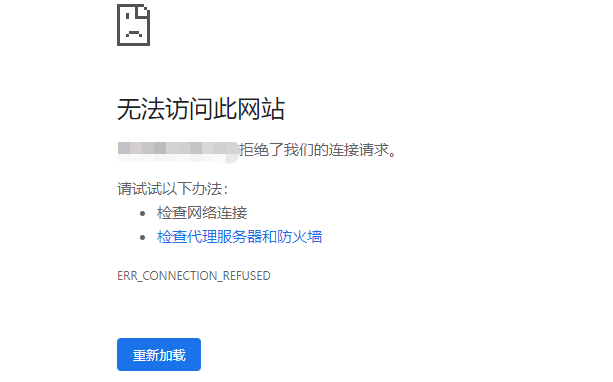

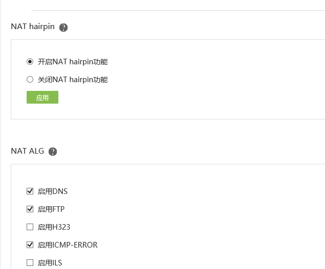

MER8300 设置端口映射后 如一下图一 图二
图一
图二
内网访问正常
外网访问时候可以弹出输入框 但是输入账号后就
防火墙端口都已经开放,同样的配置 同样的账号 同样的路径 路由器ER3200下就正常 MER8300下就不可以
MER8300 +s5024p+pc

关于无法映射FTP服务器出去,以下是排查要点,请参考:
1、检查下内部服务器的系统防火墙是否放通了60211端口。
2、其次再次映射下FTP服务,改为UDP再映射一个看下。
3、另外需确认下FTP服务器的路由是否可达。
4、检查下MER上是否防火墙出入站规则的拦截。
5、另外看下MER的软件版本是否最新,可考虑升级到最新。
粉丝:11人 关注:2人
需要在命令行里面添加一条命令,命令如下
port-mapping application ftp port 21
