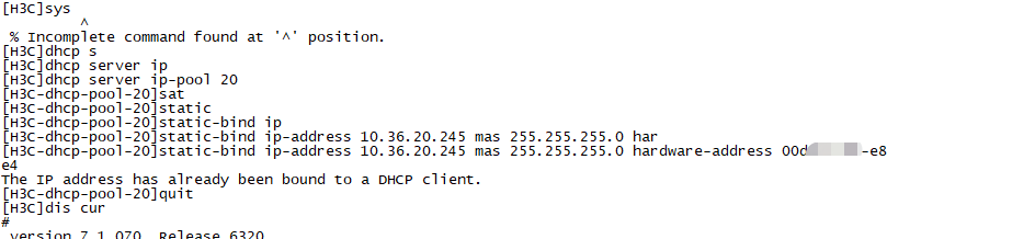

今天想做一些ip地址静态绑定,突然发现怎么设置都只有一条绑定记录。
不知道这是个什么情况?
设计静态绑定时候也提示成功的。

关于无法在DHCP地址池内进行多个静态绑定,以下是排查要点,请参考:
1、检查这个MAC地址是否已被绑定了,如要更改,将原来的绑定删掉后在重新绑定看下。
2、其次检查需要绑定的IP地址是否已被分配出去,如果被分配出去,可使用reset dhcp server ip-in-use回收。
3、另外绑定的掩码用255.255.255.255,不要用255.255.255.0

这个提示是这个IP地址你已经绑定了其他终端了
粉丝:11人 关注:1人
一对一绑定,掩码别写这么大,用32位掩码

感谢各位,问题已经解决了。
原来在WEB下没办法实现,只能用命令配置多条绑定。
