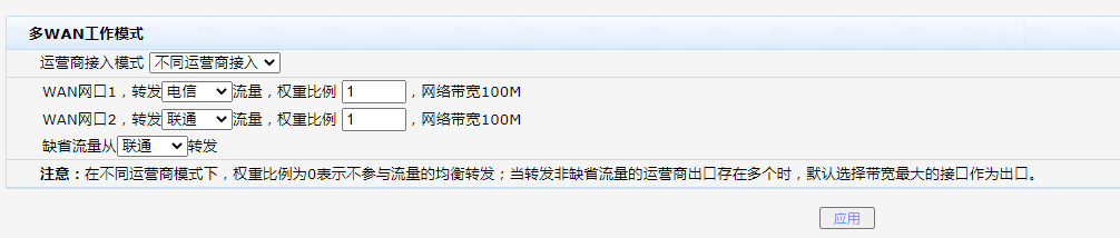

一个路由器上面接了两条专线电信和联通 各100m  有几个同事点开京东某个商品的时候 不显示价格 是路由器配置的不对吗
