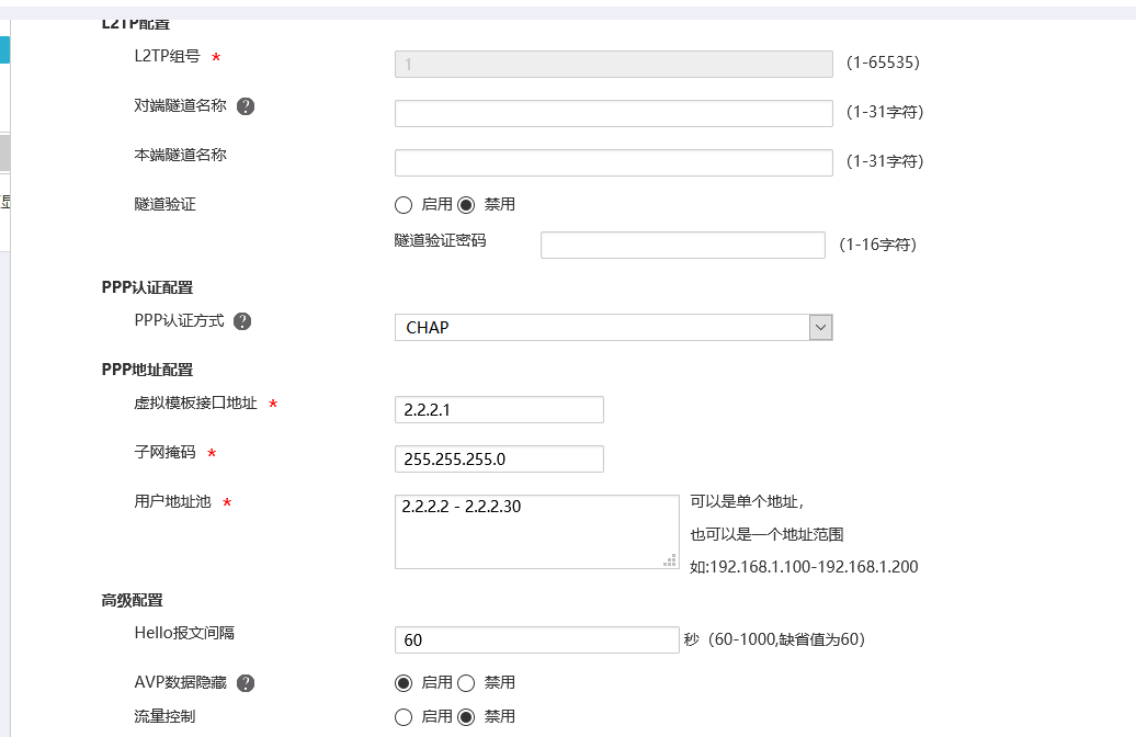

MSR3620路由器,外网终端拨的L2TP-vpn进来总是频繁掉线
2021-01-28提问
  • 1收藏,2507浏览
段
粉丝:人 关注:人
通过图形化界面配置的
关于L2TP VPN经常掉线,以下是排查要点,请参考:
1、检查LAC到LNS的基础网络是否稳定。
2、其次看下在LNS内是否有LAC的下线日志。
3、如果是终端作为LAC拨号,可考虑使用官网最新版的inode进行拨号看下。
4、另外看下路由器的软件版本是否最新,可考虑升级到最新。
