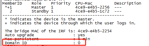

各位,IRF域的配置是两台设备形成IRF后在进行配置的吗?如果不进行更改,会有什么影响呢?

对,如果不配,对lacp mad有影响,其他不影响
粉丝:114人 关注:1人
不行修改话,都是的默认的domain id ,在做lacp mad 检测时,容易造成domain id冲突。
引起运行时间短的一组堆叠,除去IRF接口外所有接口shutdown.导致业务中断。
建议是设备上线时就规划好domain id

这个一般不需要配置的 只配置完成irf就可以了
IRF域是在两台设备形成IRF前配置的,相当于将两台设备划分到同一个域下面。
如果不进行修改,就默认在ID为0的domain下,对lacp mad有影响:
