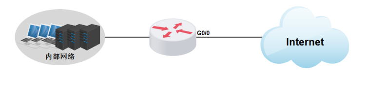

2 组网图

3.1 配置WAN接口地址
#配置拨号口,拨号的用户名为abc,密码为123456

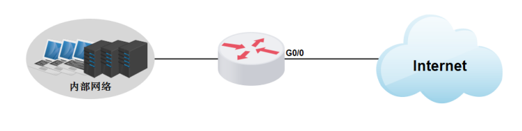

2 组网图

3.1 配置WAN接口地址
#进入G0/0口配置对应的IP地址

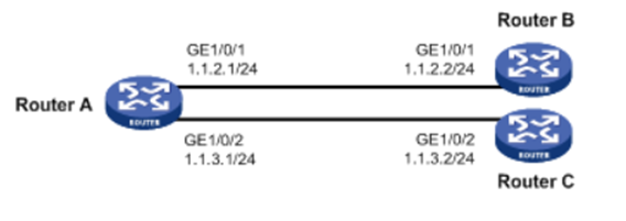

结合策略路由和静态路由实现双出口互为主备,以及负载分担
                          Router上有两个业务网段,192.168.1.0/24,192.168.2.0/24,平常1.0走1.1.2.2,2.0走1.1.3.2,两条链路实现负载分担且互为主备,任意一条出故障则切到另一条。
[RouterA]ip route-static 0.0.0.0 0 1.1.2.2 preference 70
[RouterA]ip route-static 0.0.0.0 0 1.1.3.2

2. 组网图
图1-4 基于报文源地址的转发策略路由的配置举例组网图
