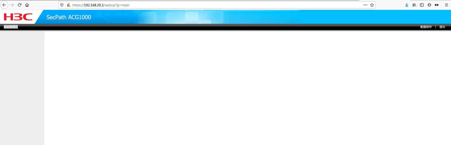

SecPathACG1000-IMW110-R6605P02 无法进入web,可以打开页面无内容。
前期版本命令不支持,有命令手册吗??

串口可以进入console   telnet也可以进入后台
换了火狐 chrome都一样的

更换火狐或谷歌浏览器用http和https尝试下
另外console线能进bootware菜单吗

浏览器兼容性问题吧 用chrome 试试
用chrome 火狐都试过了,一样的只有简单的几个菜单显示 下面都没有
