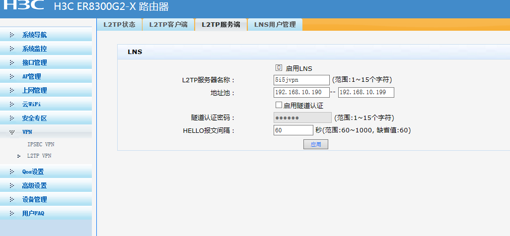

各位大神好,架个VPN好几天找不到问题的原因,求大神指教?? VPN可以成功登陆,可以访问到内网经核心DHCP分配下几乎所有设备(2-3段),但无法访问内网跨VLAN的服务器(1段)(Ping不通)但可以访问到1.1,VLAN之间是通的,不使用VPN在本地可以正常访问,感觉问题出在核心,求大神指点,探讨,给出解决建议,愿红包答谢! 后附路由VPN配置图及核心交换所有配置,求解答,请给出参考命令行

您好,
在核心交换机内网网关接口配置本地代理ARP功能看看,
[SW]interface Vlan-interface 1
[SW-Vlan-interface1]local-proxy-arp enable
