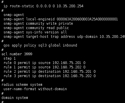

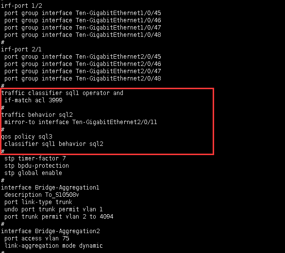

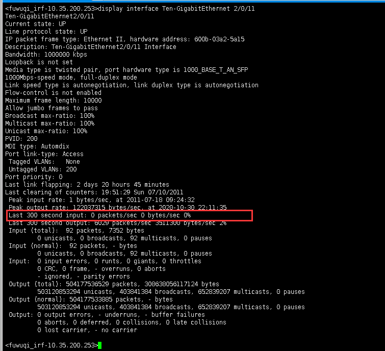

两台S6520全万兆端口做的虚拟化,作为数据库服务器的业务交换机,使用网御星云的数据库审计,由于数据库审计设备没有万兆光口,所以通过光转电的千兆模块接入第二台交换机的2/0/11端口。需求是把192.168.75.201和75.202这两个IP所有的进出流量全部镜像到2/0/11端口,但是现在的问题:2/0/11端口没有input流量,数据库审计设备也没有流量。
主要的镜像配置如下:

2/0/11 下面用笔记本的抓包软件试试
流镜像没有数据,以下是排查要点,请参考:
1、检查ACL是否能匹配上。
2、QOS应用到端口时尝试inbound和Outbound都应用看下。

你好,inbound和outbound都配置了,通过数据库审计设备的抓包功能,抓到的包还是0KB。

您好,将QOS应用到物理端口试下,看您反馈的截图是应用到全局了。
