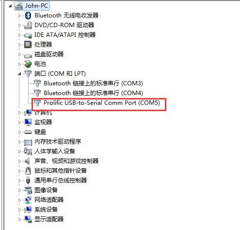

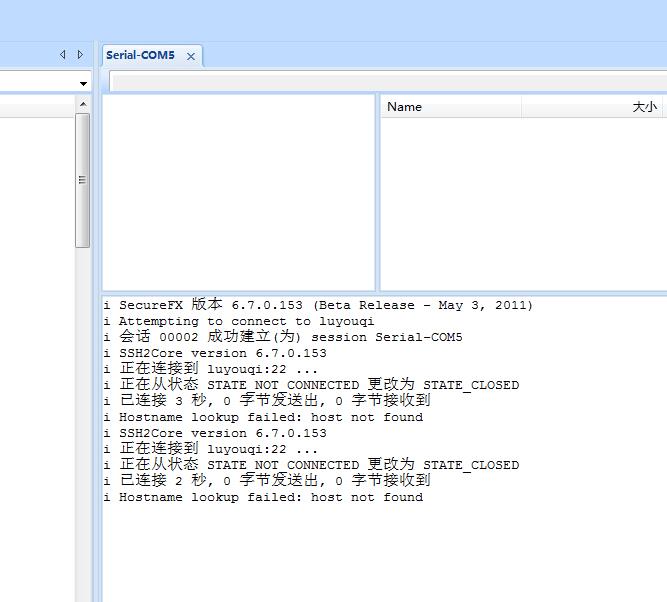

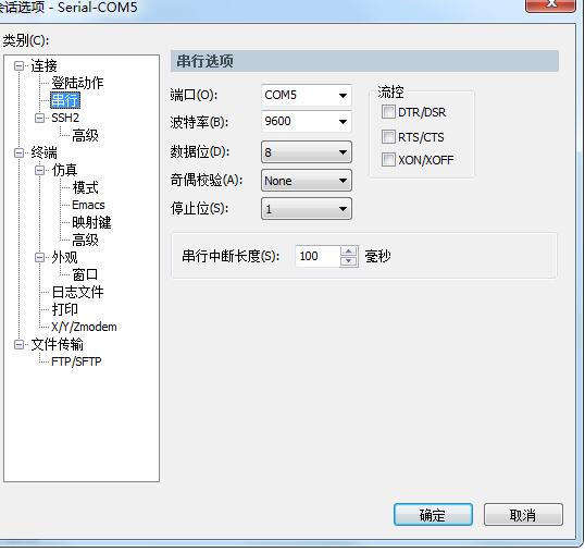

你好,我在贵公司买了一台型号为H3C ER2100n的路由器,想把路由器恢复出厂设置,由于web界面的密码忘记了,只能通过Console接口转USB接口重置,按照贵公司的操作流程,现在遇到以下问题,请求贵公司提供技术支持,谢谢。
ER/ERG2路由器忘记密码有以下几种方式来解决:
1、通过console口登录设备,有关console口登录设备的方法,可以参考:https://zhiliao.h3c.com/theme/details/46988
console口登录之后,可以输入password,根据提示输入新密码,然后在输入一次确认密码后,就可以以新密码登录了
