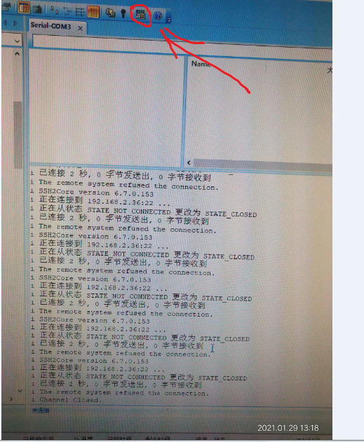

你好,路由器型号为H3C ER2100n,我已按照贵公司的方法,使用一边为RJ45的水晶头,一边为DB9的串口,并且使用SecureCRT新建会话连接起来,但报以下错误:the remote system refused the connection,请求各位大神帮忙,谢谢,是使用windows 10系统连接路由器H3C ER2100n的Console端口

您用错软件了。。。
secureFX是一款文件传输软件。。。
secureCRT才是远程连接软件。。。
因此您应该是安装的crt and fx套装版本
另外根据您之前的提问
此处串口编号也选错了。。。应该是选COM5
您可以点击此处回到CRT软件端
粉丝:42人 关注:3人
软件用错了 secureCRT
***.***/soft/4768.htm
