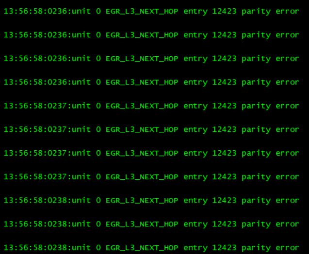

万兆板卡CPU利用率高,进程是bDPC
(EGR_L3_next_hop entry 12423 parity error)

您好   知了 目前有这个案例 V5升级版本即可解决
BDPC任务是用来处理设备在运行过程中由于芯片异常而产生的错误告警信息。S7500E设备在长时间的运行过程中,会小概率出现某些芯片表项错误,导致持续不断的产生芯片级错误告警信息,而BDPC任务要对该错误告警信息进行记录,导致BDPC任务持续占用较高的CPU,进而导致该SLOT的CPU使用率过高(超过60%)。错误的表项一般是当前设备不使用的表项,所以一般不影响业务的运行。 解决方案是升级版本。

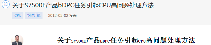

可以参考如下的处理案例:
https://zhiliao.h3c.com/Theme/details/644
此告警影响cpu占用率问题可以升级到6635解决。
