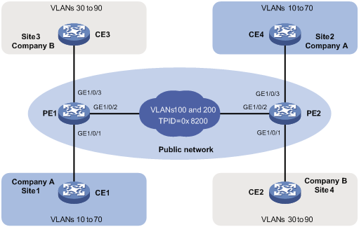

1.6  QinQ典型配置举例
1. 组网需求
·     公司A的两个分支机构Site 1和Site 2通过运营商网络进行通信,该公司各业务使用的VLAN为VLAN 10~70;公司B的两个分支机构Site 3和Site 4也通过运营商网络进行通信,该公司各业务使用的VLAN为VLAN 30~90。
·     PE 1和PE 2为运营商网络的边缘设备,且二者通过TPID值为0x8200的运营商网络设备进行连接。
·     通过配置,利用运营商提供的VLAN 100使公司A的两个分支机构之间实现互通,利用运营商提供的VLAN 200使公司B的两个分支机构之间实现互通。
2. 组网图
图1-3 QinQ配置组网图
3. 配置步骤
(1)     配置PE 1
·     配置端口GigabitEthernet1/0/1
# 配置端口为Trunk端口,且允许VLAN 100的报文通过。

(3)     配置公共网络设备
配置运营商网络中PE 1到PE 2之间路径上的设备端口都允许VLAN 100和VLAN 200的报文携带VLAN Tag通过,且这些端口的MTU值至少为1504字节。
