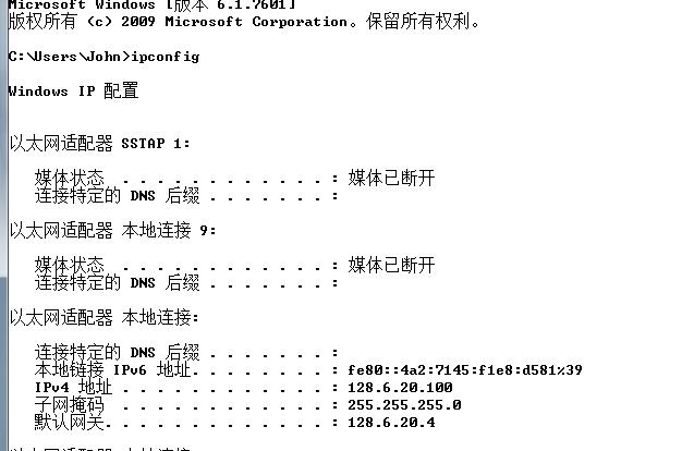

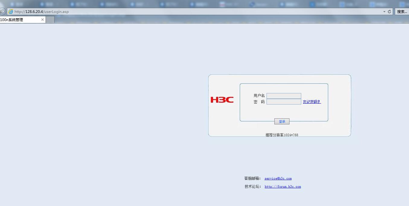

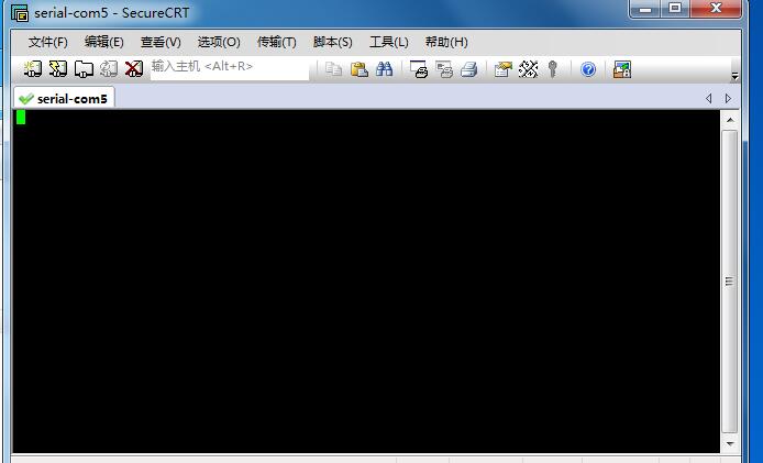

你好,我的路由器型号为H3C ER2100n,现在我已经连接上去了,但是终端是没有任何显示,这台路由器以前已经用过设置过,web界面的登录已经忘记了,现在只能使用Console端口恢复出厂设置,请各位大神帮忙看看是什么问题,谢谢
检查console线和驱动是否有问题。

回车键没有反应吗
你的设备能重启吗 可以重启的话 插上console 重启看看有没有输出

你好,大神,回车键没有任何反应。
zhiliao_icSjjA 发表时间:2021-01-29
端口是COM5 驱动也正常吗
zhiiiiao_N7L84 发表时间:2021-01-29
你好,大神,驱动名为:Prolific USB-to-Serial Comm Port(COM5),显示正常,就是不知为何啥都没有显示,脑壳疼。
